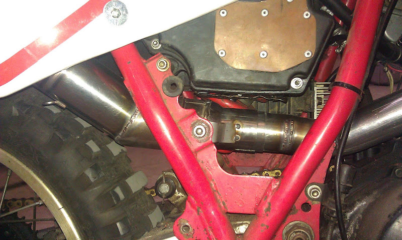

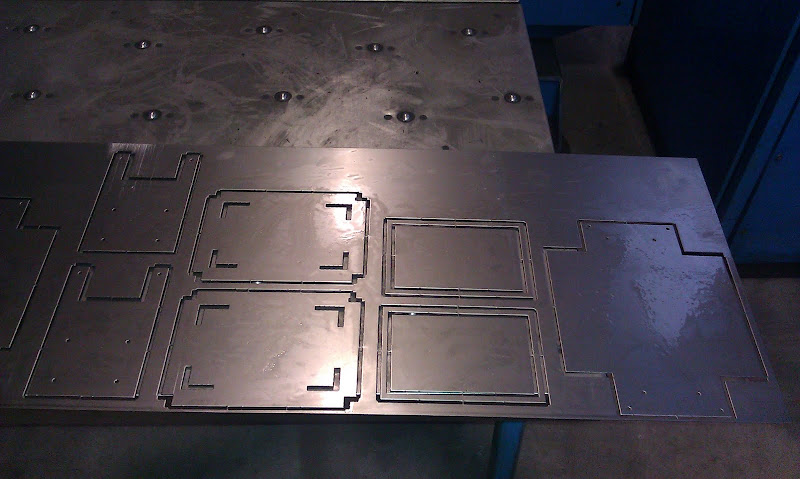

    Afgelopen week de demper pas gemaakt, en gestart met roadbook maken. Hopelijk volgende week keer s’avond gaan praten met een veren specialist. Dan kan de motor daar weekje gaan slapen, planning is om eind februari te spuiten en 2e week februari frame poedercoaten.
    Wil van goede kwaliteit buis een carter beschermer maken, net zoals op deze tenere
    Hier de vorderingen
    begin roadbook

    Je hebt professionele hulp tot je beschikking zie ik aan de plaatuitslag van je roadbook?
  • 30 januari 2011 om 20:57

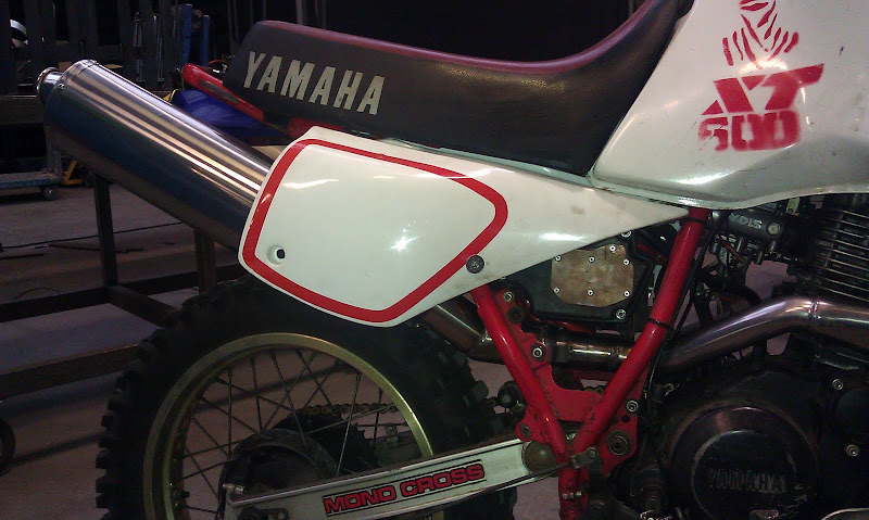

    Jup werkgever is de hoofdsponsor zouden we maar zeggen. Maar wel allemaal in eigen tijd, veel tijd. Elke avond dag staat nu in het teken van deze motor, ook niet goed maar moet maar even.
    Zaterdag roadbookje verder afgemaakt, plus bevestiging. Jammer genoeg niet laatste foto, heb nog beugeltje gemaakt vanaf roadbook naar stuurverhogers, hierdoor nog een driehoek.
    Verlaste linkpipe, moet nog van Fred 2e bevestigingspunt gaan maken.
    Nu had ik nog iets geks, had op zolder 2 achterwielen staan. Zijn beide 18 inch maar de ene is veel smaller. Waar komt ie onder vandaan?

    Maar Jagert, het tussenstuk hoeft niet aan 2 punten vast te zitten. De demper !
  • 31 januari 2011 om 14:09
    Jup dat word volgende week gefixt.
