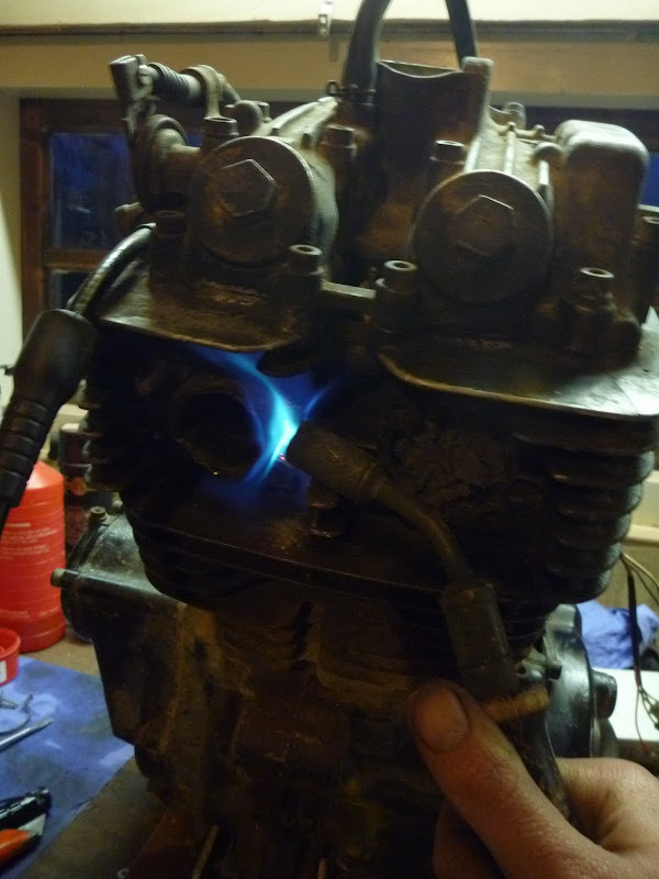

    Als eerste het probleem met de uitlaatbochten, wat een ramp is dat. Heb het blok zo gezet dat de uitlaatpoorten horizontaal staan. Zo kan de kruipolie er goed intrekken, brander bij mijn oom gehaald en beunen maar.
    Na paar uur martelen 1tje los de andere is nog lastiger jammer genoeg.
    Moet je zien, dat klein beetje vervuiling zorgt er dus voor dat er geen beweging in te krijgen is!
    Zo doen we dat, maar of het echt helpt weet ik niet

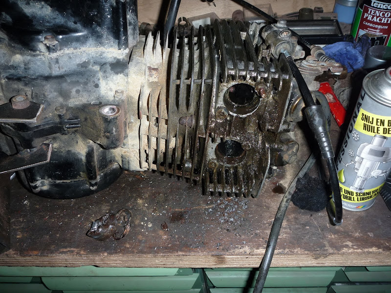

    Had een momentsleutel te koop, kwam iemand voor kijken. Helemaal uit Leeuwarden, was de sleutel nog niet wat ie zocht ook. Na 2 uur ouwehoeren, zoals dat gaat. Zei ik van ik stook mijn blok (uitlaat bus, zie foto boven) nog één maal op voor het slapen gaan. In de hoop dat het los zou komen.
    Nog geen 10 minuten laten stonden we samen te beuken op de bus, ik bleek veels te voorzichtig. Werd gevraagd om een grotere hamer, heb de vuist te voorschijn gehaald. Toch bij elkaar zo’n 1.5 uur aan het bikkelen geweest voor het los was.
    Heel de bus aan gort, maar het is los. De cilinder nog heel, iedereen tevreden.
    Nogmaals bedankt by the way
    Hier de restanten van de bus
