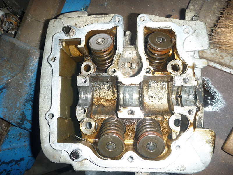

Gisteren middag blok onder mijn Tenere vandaan gehaald, deze had een vastloper op de heenweg naar Beverwijk afgelopen december. Stom, lijkt er toch op dat ik hem niet goed verzorgt heb, al twijfel ik nog wel.
Op de heenweg had ik een warmloper waarna ik het olie peil checkte, olie was erg warm en kwam stoom uit het tankje. Even laten bezinken en gepeild leek toen goed, toch maar besloten richting huis te rijden na 30km sloeg het achterwiel opnieuw vast en nu ook goed. :blush: :blush:Afgelopen vrijdag olie uit het blok laten lopen, viel mij op dat het erg weinig was, uit het tankje kwam nog wel het een en ander, half vol schat ik in.
Gisteren dus blok opgegehaald, de kop heeft te weinig olie gehad, hierdoor in gesleten en vast gelopen. Deze kan bij het oudijzer, cilinder heeft lichte krassen, misschien dat een hoon beurt voldoende is.
Blijft sterk verhaal, 20.000km gereden alles heel gebleven. (hield alles goed in de gaten) Thuis gekomen bij een ritje richting Beverwijk nadat ik thuis misschien in totaal 40km had afgelegd loop het blok in elkaar door tekort aan olie. Ondeskundig gebruik :blush: Blok zweette al een hele tijd, hierdoor verloor ik tijdens de rijd ongeveer 6 liter olie. (lekke uitgaande keering en losse carterdeksel bouten meegerekend)
Maar we gaan weer vrolijk verder, sleutelen
foto’s!
u vraagt wij draaien
Zeg Jonathan, zo hoort dat er niet uit te zien hoor.
Nieuw geslepen, moet het nog een beetje bijwerken maar komt wel goed.
Morgen in andere kop de kleppen inslijpen, en kijken of we de cilinder weg kunnen brengen.
Die kop kan je ook nog wel wegbrengen hoor.
