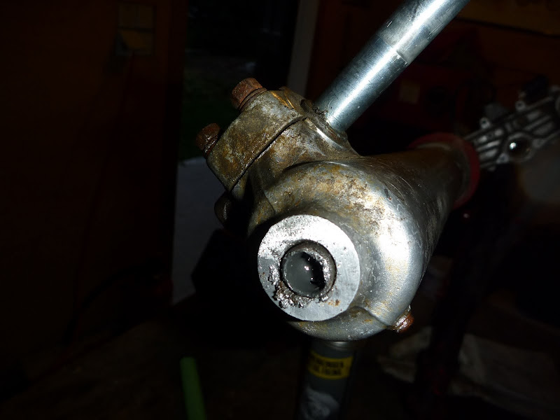

Daarna verder gegaan met de rest van het frame, kreeg de rechter onder plug van de voorvork niet los. De hele imbus bout heb ik lam gedraaid. Zat dus niks anders op dat uitboren, noem het maar knoeien. , maar hij is los
