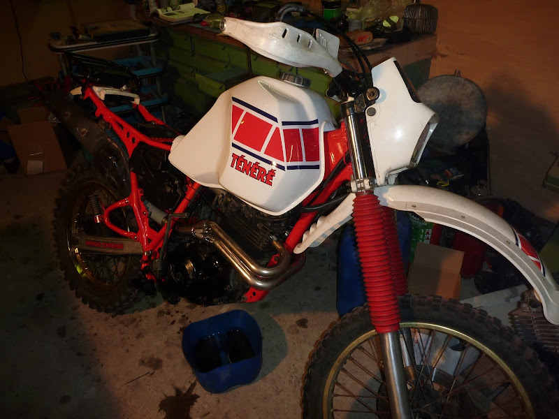

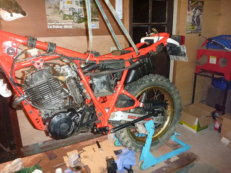

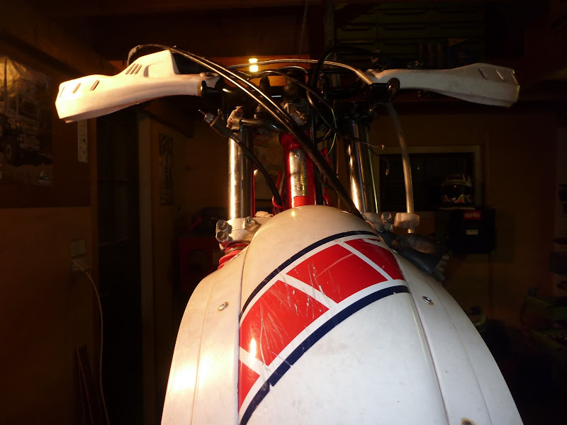

• 16 december 2009 om 21:30
    Moet nu even gang houden, zaterdag moet ze rijden.

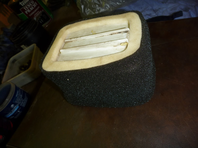

    Bijna net zo goed als een K&N filter
    Handkappen er weer op

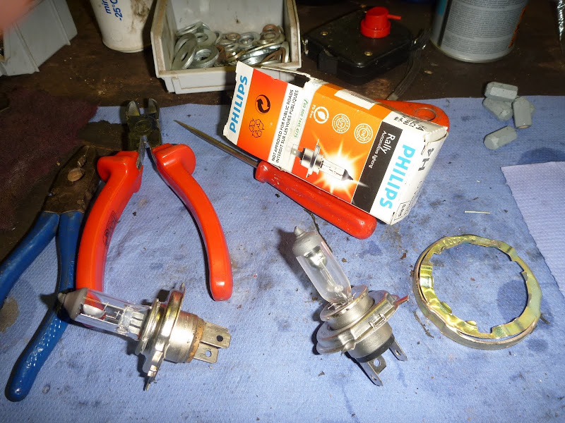

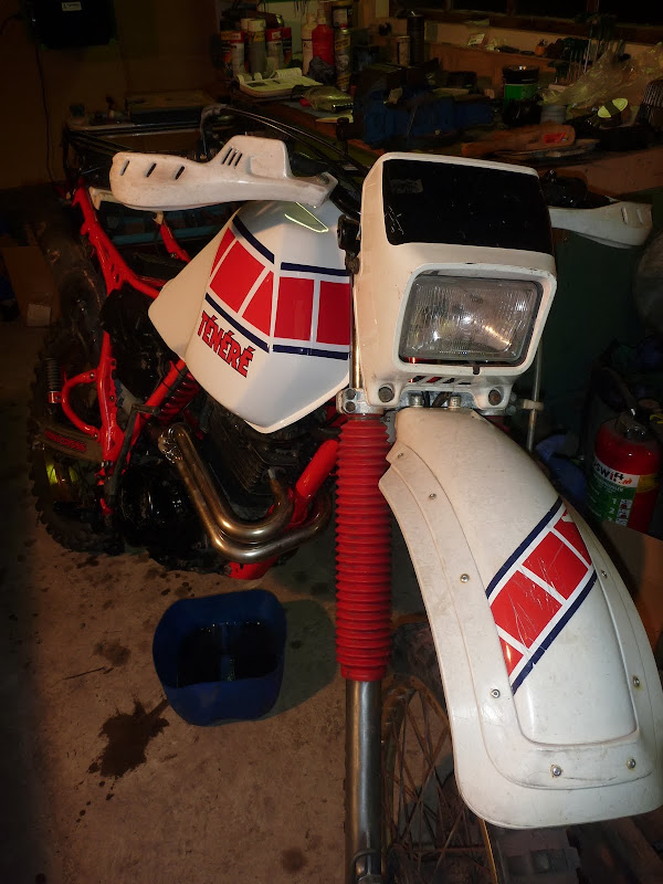

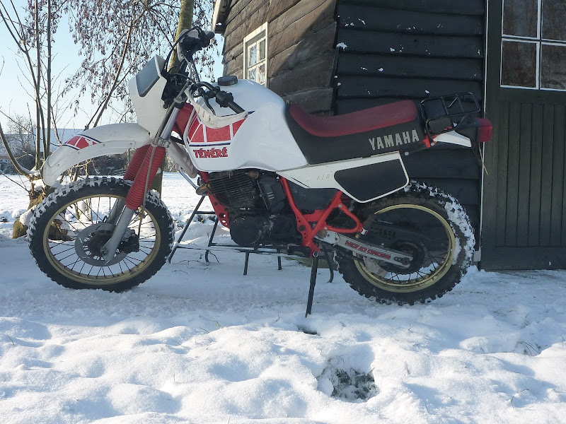

    Nouw vanavond heeft ze weer gelopen, paar keer trappen voor de brandstof, 2 echt kicken en lopen.
    Zelfs de verlichting werkt, rally lampje moet mij voorzien van verlichting tijdens de donkere dagen voor en na kerst
    De wrede look

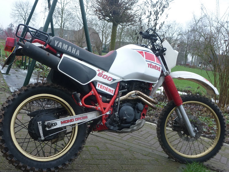

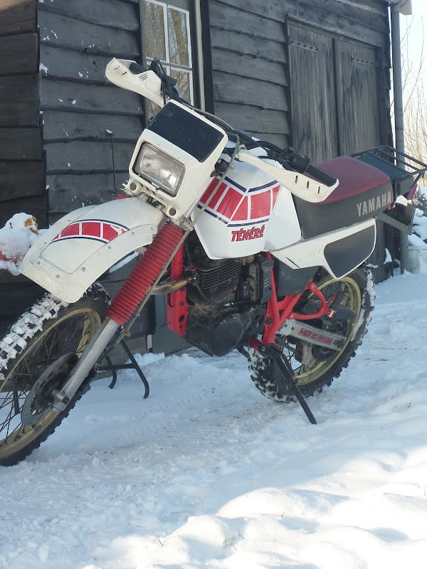

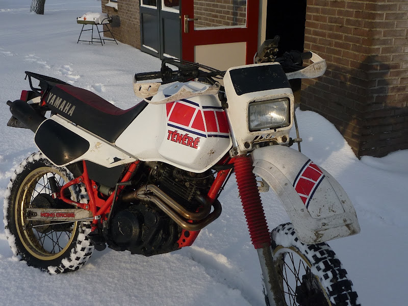

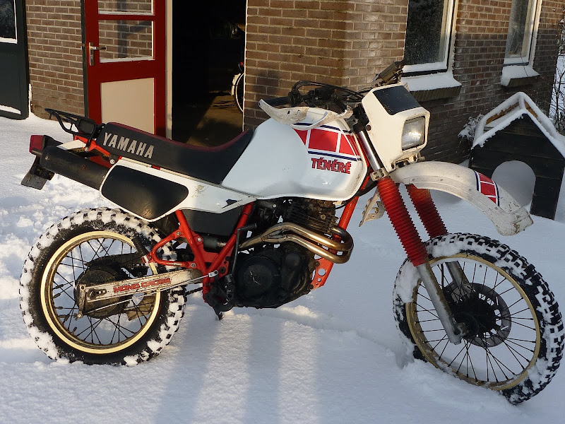

  • 21 december 2009 om 18:42
    leonsurfdude schrijft:
    Enne… nog op tijd klaar gekregen voor afgelopen zaterdag? hoe reed hij/zij…?

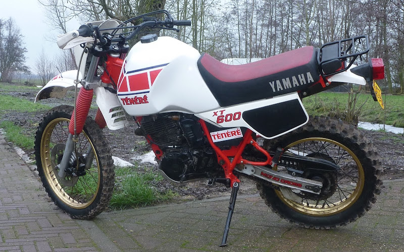

    Jup op tijd klaar, zie de foto’s staat ie tussen.
    Zometeen schoon maken, er moet nog wel het een en ander gebeuren:
    Voor rem ontluchten.
    Carterbeschermer monteren, door de haast vergeten
    Nieuwe demper rubber in de kroonplaat(de zwarte) persen, moet ik nog bestellen.
    Misschien stuurverhogers
    Tijdens de rit is één handkap gesneuveld, opzoek naar ander setje.
    Olie lekkage bij het olietankje.
    T63 Achter, moet ook nog besteld worden. Zit nu een hele grove crossband op deze maak ik wel op met de TT.

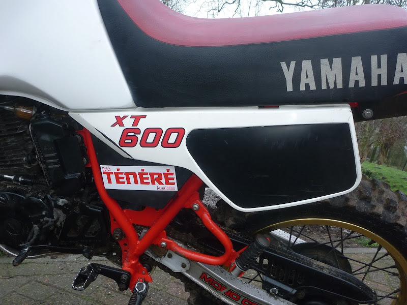

    Stickers op de zijkappen, moet nog even rustig kijken hoe ik dat ga aanpakken. Liefst DTA sticker plus XT600 stickers.
    Ander buddyseat overtrek, moet nog besteld worden.
    Fiets km teller er op.
    Roadbook steun, roadbook houder moet ik ook nog maken.
    Weet alleen niet waar ik de tijd vandaan moet halen, de TT moet ook nog gebeuren. Misschien stel ik dat nog wel even uit. Kwa km rijd ik daar toch niet veel op, dan maar olie bijvullen.

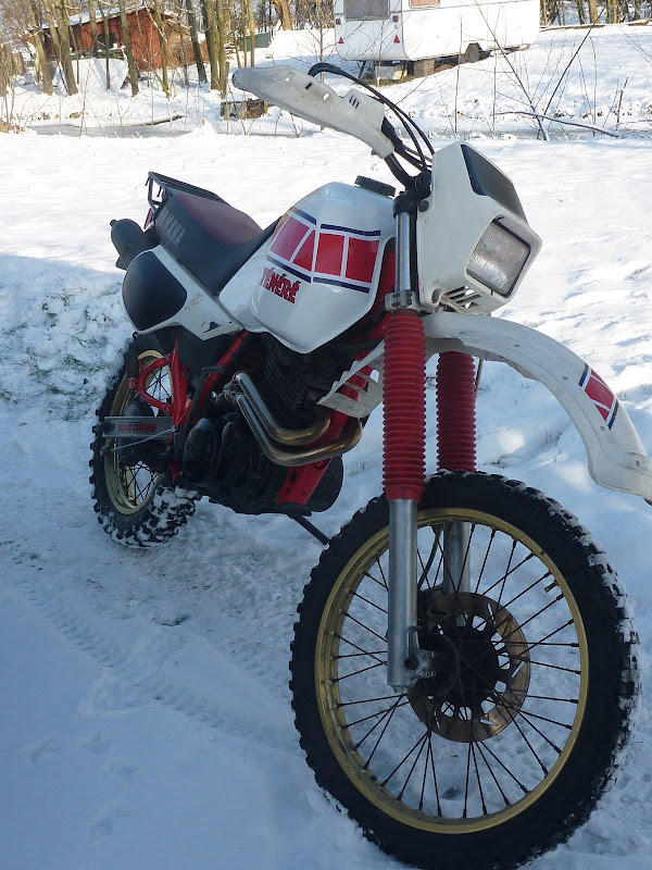

    Na de rit
  • 21 december 2009 om 22:26
    Hij ziet er wel weer echt wreed uit.
    Hulde aan het jonge paar! :cheer:
  • 22 december 2009 om 10:37
    Gave foto’s in de sneeuw!! Ik wou dat ik de tijd kon vinden om ff m’n motor door de sneeuw te sleuren…
    Mja, mijn tijd komt nog wel… Verder ziet ie er strak uit hoor!!
    Eerst maar ff m’n auto uit te sneeuw bevrijden… beetje vast gereden op ’t werk… :dry:

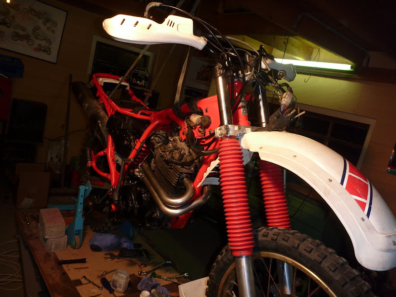

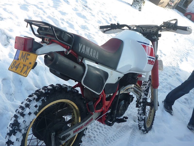

  • 31 december 2009 om 23:02

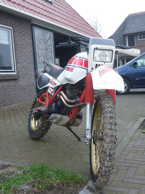

    Nou de laatste puntje bijgewerkt, je bent nooit klaar maar voorlopig even wel.
    Wel is dankzij de laatste rit weer wat werk ontstaan. Moet nieuwe handkappen, en één gaskabel vervangen.
    Heb olie lekkage verholpen, originele vorkveren terug geplaatst.
    Rem ontlucht, wat een rot klus. Fred had al aangegeven dat meeste lucht bij de hoofdcilinder zou zitten. Dankzij veel geduld, met de schroeverdraaier op de behuizing tikken kwamen er nog tientallen niet te kleine lucht bellen te voorschijn.
    Carterplaat gemonteerd.
    Stickers geplakt.

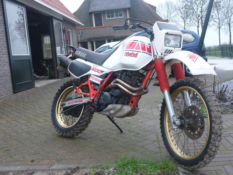

    Eindresultaat.
    De doorpriemende blik van de Ténéré
    BTW IEDEREEN EEN GELUKKIG NIEUWJAAR, en veel blub km’trs toegewenst
