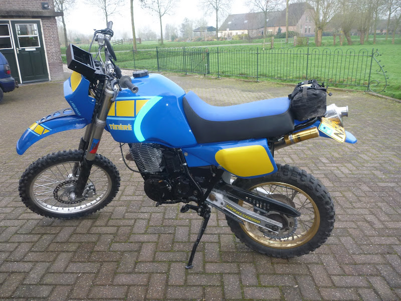

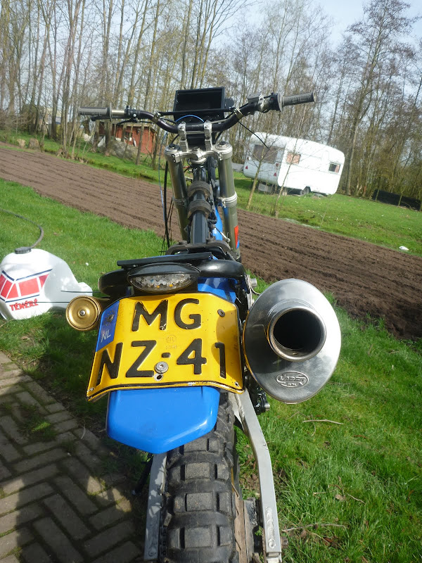

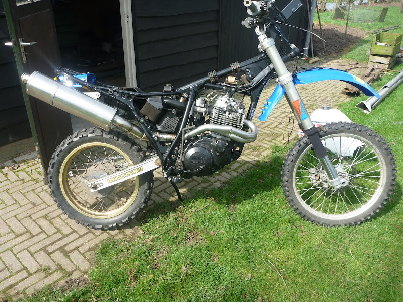

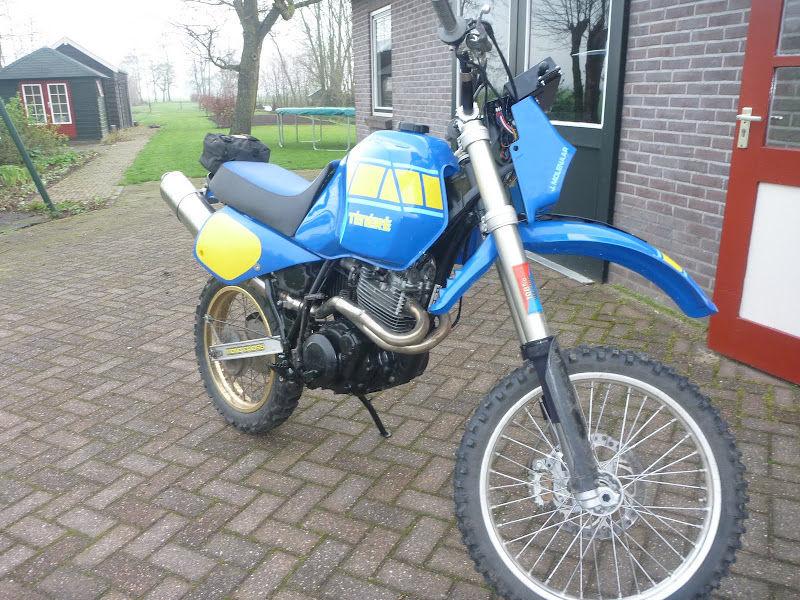

    Alweer even stil rond dit topic, juist nu alles klaar moet voor de RAID. Komt dat er nog veel moest gebeuren en prioriteit lag bij de motor en niet bij dit topic sorry. Morgen desserts monteren, K&N filter. Donderdag gaat de motor op de bank, wil mengsel verhouding weten.

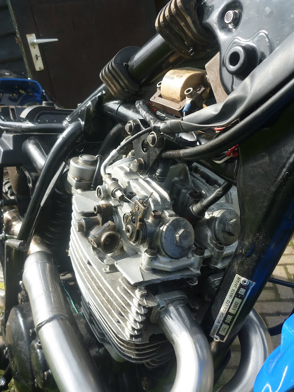

    Vorige week zaterdag avond samen met Jouke tot 03.00 gesleuteld om fiets klaar te krijgen voor de volgende dag. Zondag stuk meer gereden richting Frankrijk, blok klonk niet zoals ik wenste. Daarom maandag blok er weer uitgetild en kop open gemaakt. Andere nokkenas gemonteerd en goed op tijd gezet. ’s Avond Jeroen nog gebeld met de vragen, nog bedankt Dinsdag avond motor weer terug gemonteerd en laten lopen. Omdat ik nog twijfelde en banden moest halen in Hendrik Ido Ambacht daar heen gereden, samen met Fred stationair mensen afgesleld. (10 halve slagen uit, fabriek setting is 4 slagen)

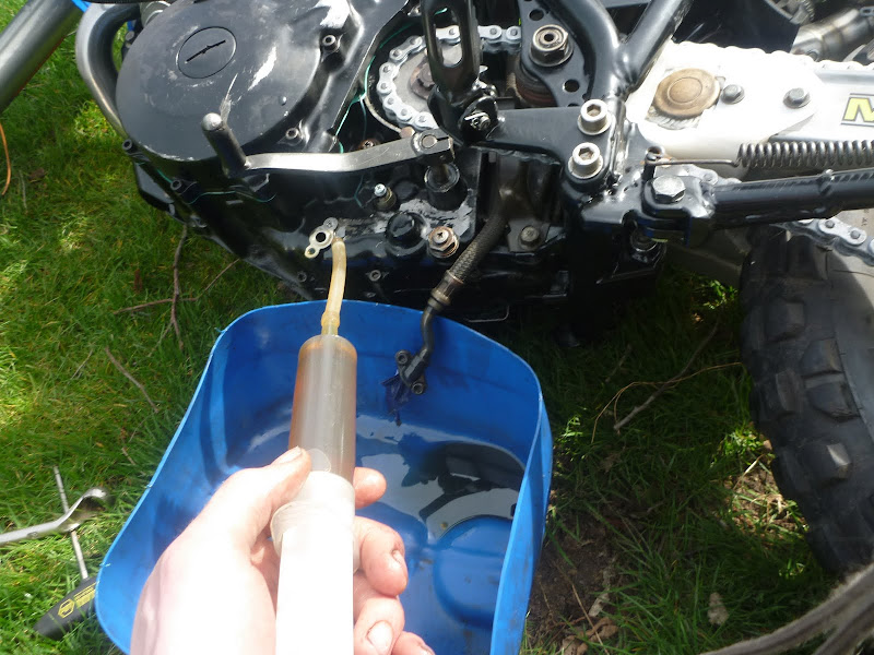

    Olie in het blok, kanaal naar de olie pomp.

    Ziet er uit als een beest van een machine, met die voorvork. Ga je veel plezier van hebben. Jammer dat die nokkenas je niet bracht wat je er van verwachtte.
    Die nokkenas komt toch uit die 550? Hoe klonk dat blok?
  • 8 april 2011 om 19:40
    Dit is ook het 550 blok, in oude situatie tikte dat blok ook. Maar had verwacht dat dat kwam door dat nokkenaskettingspanblad verkeerd zat gemonteerd, zie eerdere foto.
    Achteraf blijkt dat door de hogere nokken en veranderde timing van de hete nokkenas de timing niet goed was te krijgen. Mogelijk dubbele voetpakking er onder had wel gelukt daar had ik geen zin meer in.
    Stond half tandje verkeerd, nieuwe nokkenasketting icm dubbel voetpakking was het wel goed geweest.
    Nu origineel yamaha, pk’s heb ik toch niet nodig!!

    Zaterdag lekker wat gerommeld, uiteindelijk zover dat zondag weer mooi test ritje kon worden gereden. Richting Hoogeveen, zo veel mogelijk ofroad, terug bijna geheel binnendoor. Zaterdag nog wat aan mijn koppeling gedaan, was nu perfect.

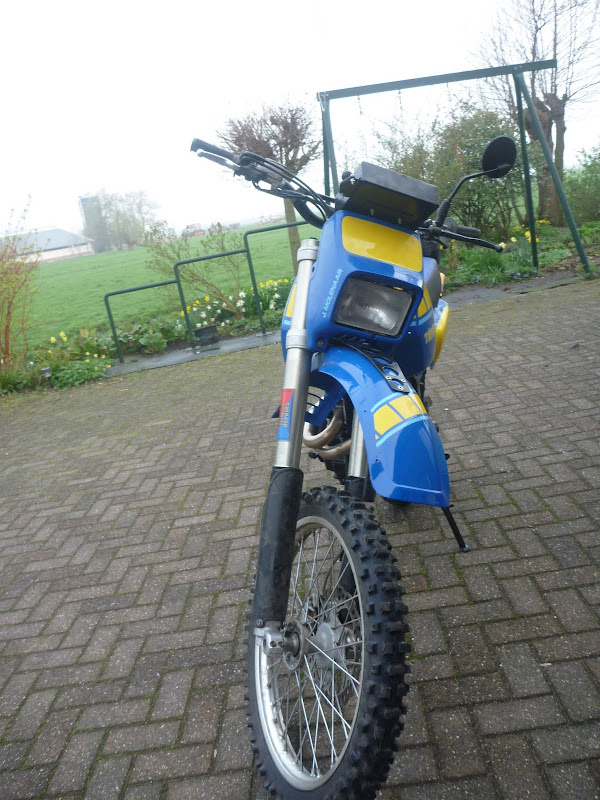

    wat een cool project! ziet eruit als een gave machine zo!
    waar heb je die vork uit gesleuteld? heb er ook eens aan gedacht, maar het leek mij nogal wat aanpassingen geven..
  • 17 april 2011 om 10:19
    Voorvork komt uit een EXC 450 uit 2003, de aanpassingen die ik gedaan heb om het pas te krijgen zijn paar pagina’s terug te zien. klik

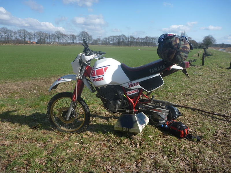

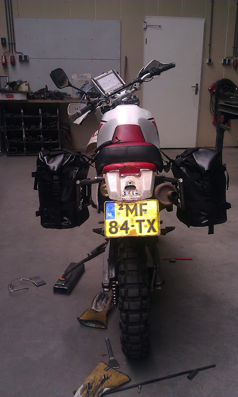

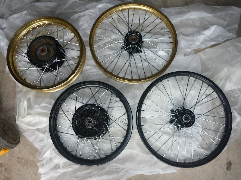

    Ben afgelopen week bezig geweest met bagage rek voor op de rood witte XT. Vanavond laatste puntjes er aan gedaan, en natuurlijk gewogen. Moet zeggen viel mij mee, 4,25KG in totaal.
    Zoals je ziet zijn de nieuw gespaakte velgen nu ook gemonteerd. Ben er zeer tevreden over, waar voor heen op snelheid het voorwiel neiging had tot stuiteren, is dat na het spaken niet meer het geval.

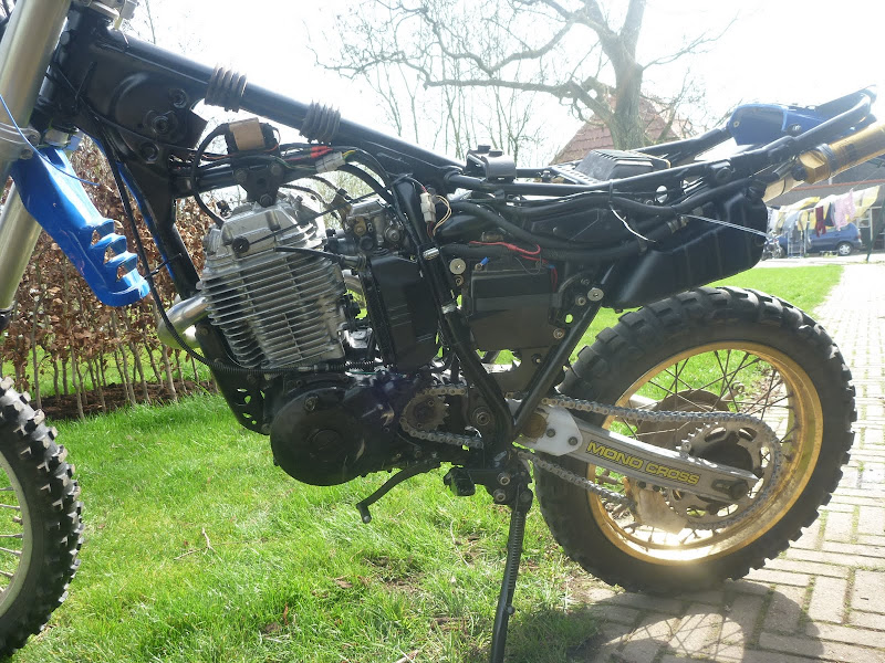

    Nu aankomende week beginnen met het blok. Althans het afmaken er van, cilinder en kop zijn al gereviseerd. Wil eigenlijk carter nog spitsen om alles gecheckt te hebben.

    Afgelopen week blok gespitst, krukas spelling op bigend. Hoop deze morgen weer op te kunnen halen. Vanavond carter vlakken gereinigd, wat een hel. Nu zere vinger toppen van het poetsen.
    Morgen ochtend 34L uit elkaar trekken en beetje bijspuiten, tevens bagage rek spuiten. Als goed is zaterdag weer verder met het blok, hoop eind volgende week te kunnen rijden, duimen.

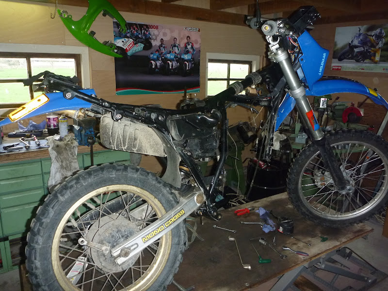

    tijdens de Raid had jos een lekke keering aan de uitgaande as. Nu paste er een tweede keering over de as naast omdat er ruimte achter zit. Nu ontstond er een discussie of dit kwaad kon. Misschien dat deze foto duidelijkheid kan geven. Ja er is ruimte genoeg voor 2 keeringen, maar lijkt er wel op dat er een olie kanaal loopt van achter het lager naar binnenzijde.
